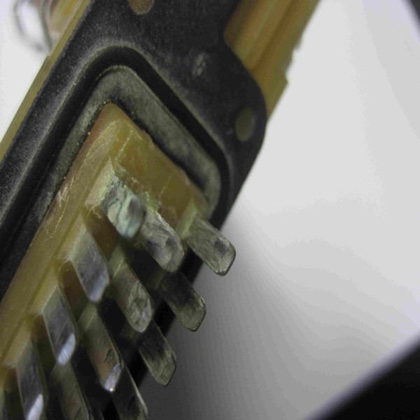

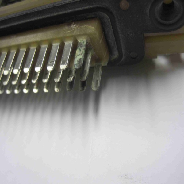

ich wollte nur kurz berichten, dass ich das Motorsteuergerät zur Reparatur geschickt habe.
Die Firma hat das Gerät getestet und keinen Fehler im Motorsteuergerät gefunden.
Sie haben den Verdacht, dass die Kontaktstellen am Stecker problematisch sein könnten.
So hat die Firma mir 2 Fotos von den Korrosionsstellen geschickt.
Kann so eine Stelle schon das Startproblem verursachen?
Die Firma hat die Korrosionsstellen mit Zinn behandelt und wieder zu meiner Werkstatt zurückgeschickt.
Die Stecker-Seite muss auch neu behandelt werden, meint die Firma.
Hoffentlich geht das Problem weg, wenn der Teil wieder eingebaut ist.

PS. Ich konnte die Fotos nur hinzufügen. Bitte um Euer Verständnis.

Beitragvon marburgchang » Mittwoch 9. Januar 2013, 16:10
Hier sind die Bilder nochmal. Ich konnte wegen der hohen Auflösung nicht hochladen.
