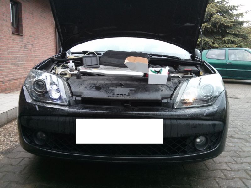

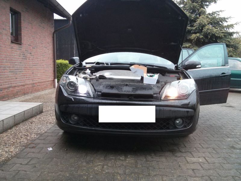

Habe noch ein Vergleichsfoto:
Fahrerseite Original 12V 21W
Beifahrerseite Q5 LED 12V 5W
Beitragvon Laguna3 » Dienstag 2. Juli 2013, 21:43
