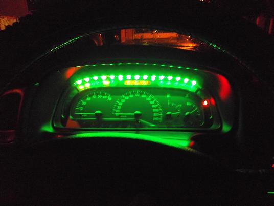

Hallo zusammen. Ich habe gestern mal geschaut wie es in meinem tacho aussieht bzgl Tacho Beleuchtung ändern. Ich möchte Sie gerne weiß haben mit roten Nadeln.
Nun stehe ich vor zwei Problemen und habe hier im Forum auch keine Antwort gefunden. Könnt ihr mir da weiterhelfen?
Beim ersten Bild ist die tachofolie von hinten zu sehen mit kleinen Flächen die orange eingefärbt sind.
Beim zweiten Bild ist die Lichtleitertechnik zu sehen. Welche komplett orange ist. Wie kann ich das ändern?
Noch als kleine Anmerkung. Habe einen tacho ohne bordcomputer!

Problem ist immernoch der Orangene Kunststoffträger. Und leider sehe ich in dem beitrag kaum noch bilder, da er zu alt ist :)

Hol dir ne basteltacho da sollte es auch klar Varianten geben. Ich hatte mein leider kaputt gespielt

Dann musst du nach Modellen von Jaeger suchen, die hatten keine orangenen Plexiglasscheiben.
Ich bezog mich mit dem Link auf den Beitrag von "Clio-Laggi-Mann", mit dem ausfräsen der Scheibe und den flexiblen LED-Leisten.
Du kannst aber auch eine direkte Frontbeleuchtung realisieren, ähnlich wie es bei einigen japanischen PKWs oder auch beim Golf III gemacht wurde.
