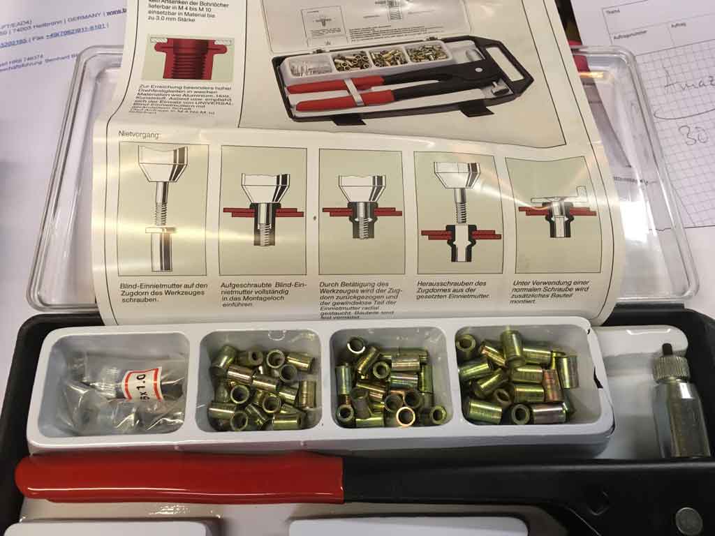

Habe noch Blind-Einnietmuttern mit 7mm bzw. 8mm Bohrlochdurchmesser im Bestand. Siehe Foto
Vielleich kann man diese verwenden ? Spätere Korrektur: sind zu groß! 5mm Durchmesser siehe weiter unten->

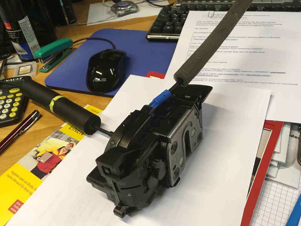

Zweites Foto: Das für 96€ bei ebay erworbene komplette Schloß :)

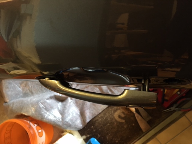

Beitragvon arnohe » Dienstag 25. April 2017, 16:19
Ja der ist raus,keine Probleme damit,Torxschraube bis zum Anschlag ausgedreht.
Anbei ein Foto,weiter geht er auch bei Krafteinsatz nicht raus.

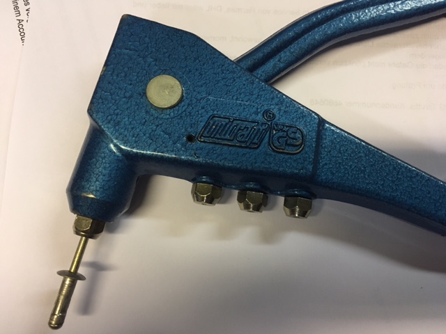

Die Niete ist eine handelsübliche mit 5mm Durchmesser und etwa 15mm länge im Rohzustand.
Ausbohren mit 5mm-Bohrer und Auswerfen des Rests der Niete ging leicht.

Meine handelsübliche Nietzange kann 5mm-Blindnieten verarbeiten (siehe Foto).

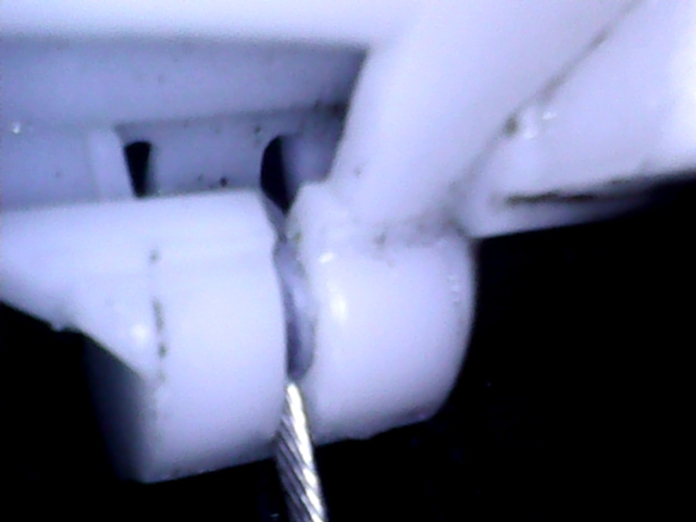

Jetzt kommt mein großer Fehler:
ich habe beim Reinwursteln von Schlossmechanik und Türgriff_Innenmechanik leider keine
mechanische Funktionskontrolle gemacht und so nicht bemerkt dass sich das Kügelchen
des Türgriff-Bowdenzugs wohl wieder aus seiner Halterung gelöst hatte.
Jetzt habe ich einen Türgriff der keine Tür öffnet,so ein Mist.

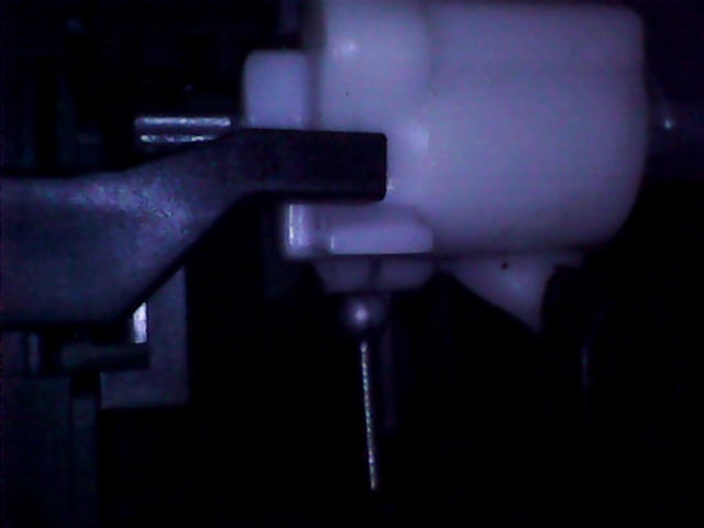

Beitragvon arnohe » Montag 8. Mai 2017, 21:15
Heute wurde das Problem gelöst, der Türgriff nochmals demontiert, die Niete nochmals ausgebohrt
und die Kugel des Bowdenzugs in ihren Platz eingerastet, mit gut hörbarem "klick".
Eine mechanische Funktionskontrolle vorgenommen, neu vernietet und am Fanghaken des Türgriffs leicht etwas
abgefeilt und geschliffen + etwas gefettet, damit es beim nächsten Mal leichter geht ihn zu entfernen.
Das Ziehen am Türgriff hat bei mir nichts gebracht, ein Schraubenzieher von außen in die viereckige Öffnung
gesteckt und die weiße kleine Klinke etwas beiseite gedrückt hat mir
geholfen den Türgriff zu demontieren.

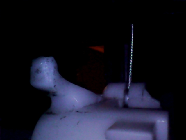

Erinnerungsfotos mit einer preiswerten (15€ bei ebay) Endoskopkamera aufgenommen.
die ausgehängte Kugel am Bowdenzug des Türgriffs außen
